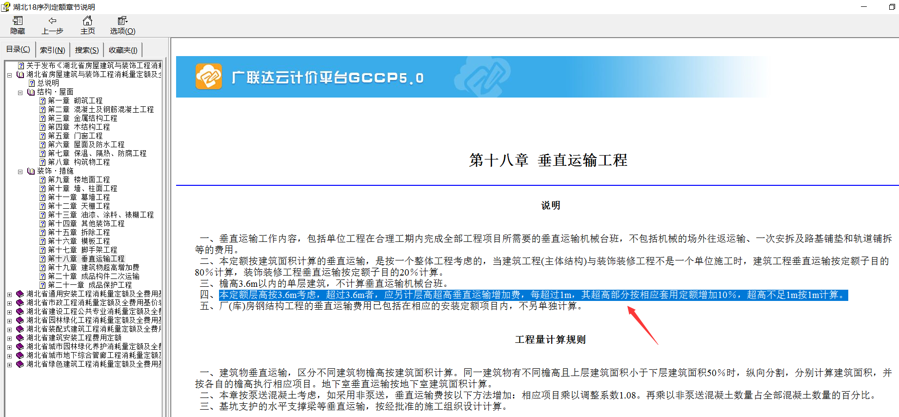

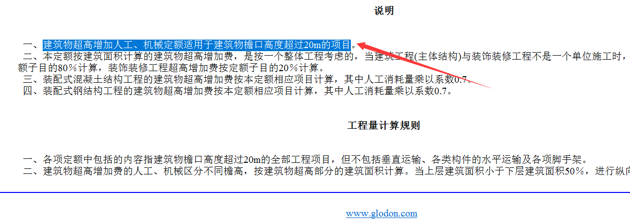

  • 這兩句話怎么理解, 是不是有矛盾··

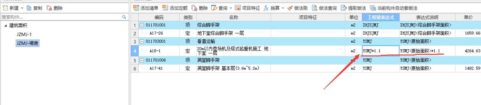

    我這個工程裙房檐高不到20m,-一層和首層層高又超過了3.6m到底計不計算超高增加費。。

    這樣??。。。我怎么感覺有點怪···
    要計算超高費用的
    這是兩個不同的超高費用計算的

  • 不會矛盾啊。上指的是多層建筑的檐口高費用,下指的是單層建筑的費用。

  • 要計算,
