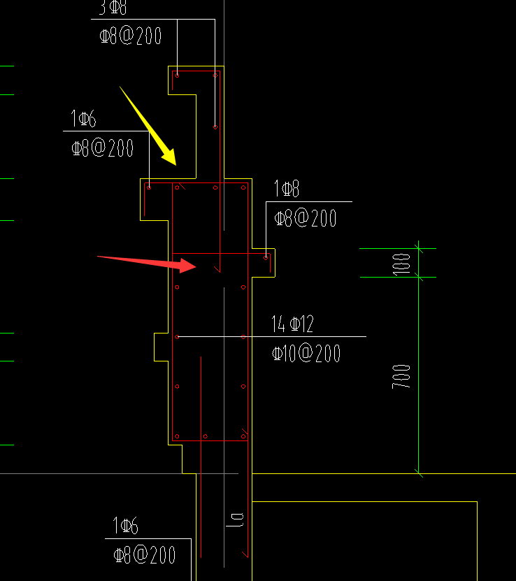

如圖,紅色和黃色箭頭的地方都不需要設置彎鉤嗎
陳工 鉆石專家
答題: 202297 被贊: 47655
一級鋼工加鉤,二級以上螺紋鋼筋不用加鉤了。
2019-12-09 15:29:42
dahu 黃金專家
答題: 21498 被贊: 9662
黃色的地方,要設置135度彎勾。紅色的地方不需要設置彎勾。
2019-12-09 15:29:55
