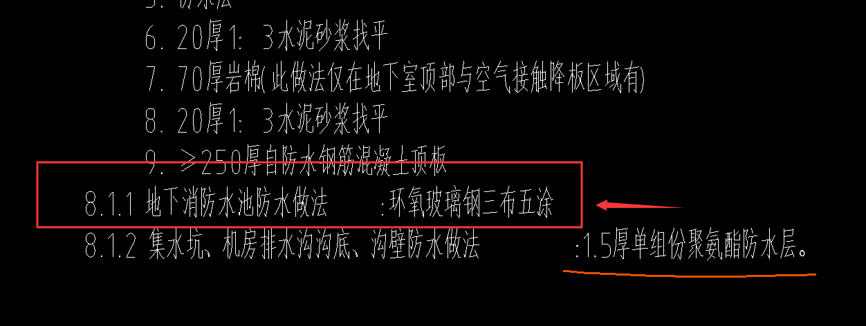

  • 環(huán)氧玻璃鋼三布五涂是什么工藝?套取什么清單和定額?。?
    只需要套取玻璃鋼防腐面層嗎?只是防腐不需要防水嗎?
    頂面
    2019-12-08 19:35:12 補(bǔ)充
    這是消防水池的地面墻面和頂面的做法。

    圖紙信息:消防水池
    只是防腐不是防水,套取防腐面層即可,因?yàn)樗夭捎每節(jié)B混凝土,

  • 三層油布,5遍防腐漆。最里面多刷一遍防腐漆。

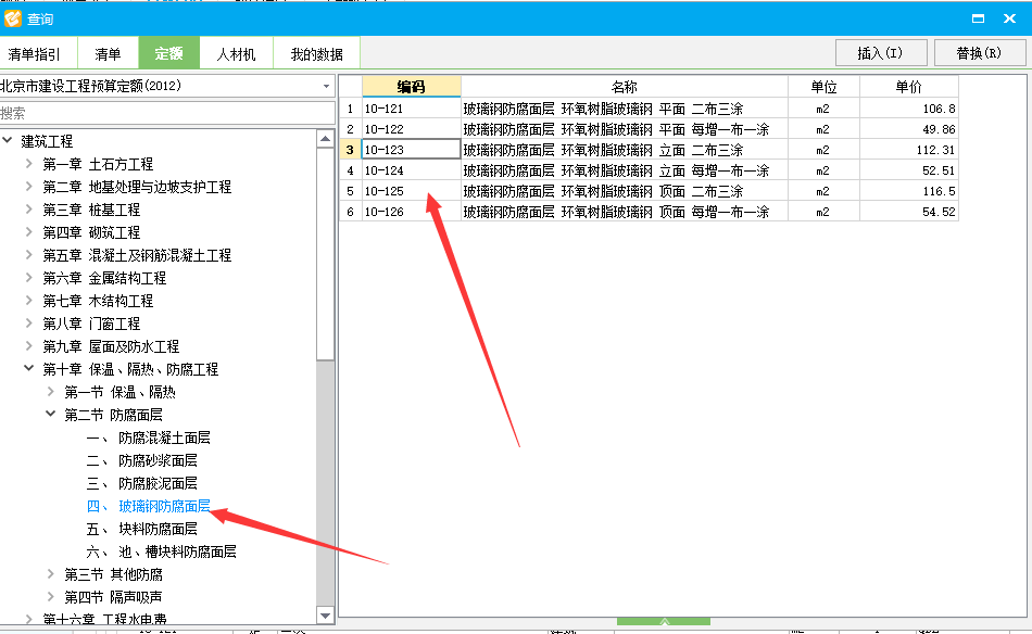

  • 這個省的玻璃鋼防腐層子目,三布五油應(yīng)該套用二布三涂+每增一布一涂+面漆一道的子目,布襯達(dá)層數(shù)后,最少得再刷一道面漆的,這是防腐蝕玻璃鋼。若是隔離層玻璃鋼應(yīng)是:封閉底漆一道+三布五油應(yīng)該套用二布三涂+每增一布一涂,分平面和立面。
