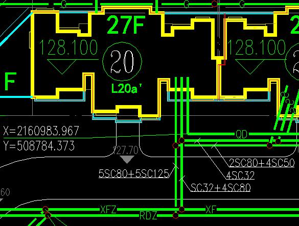

    主干管SC規格多少,如果分支1是SC32+4SC80,分支2是4SC32,那么主干管SC規格是多少

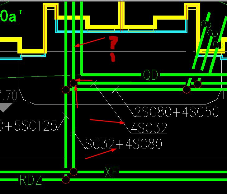

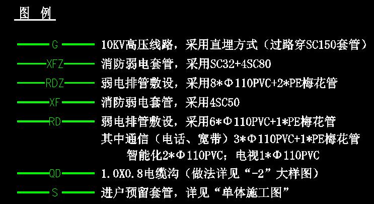

    消防、弱電都是從XF與RDZ,引入20#樓及其他樓,設計說明里XFZ是SC32+4SC80,還有XF是4SC50,最后變為SC32+4SC80?所以進樓的那一段也是SC32+4SC80?
    說反了,下面是主干管,即;標注XFZ和標注RDZ的管道。

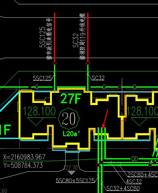

    左邊的弱電總干管(RDZ)經過十根排管(5SC80+5SC125)往上去,是分支管(分別進20#、21#、22#樓)。打問號的(進各棟樓的管)再另找答案,截圖中看不出來。
    左邊的消防總干管(XFZ)經過五根(SC32+4SC80)往上去,是分支管(分別進20#、21#、22#樓)。打問號的(進各棟樓的管)再另找答案,截圖中看不出來。XF是去往右邊其它樓的管道(只有4根SC50的管了)
