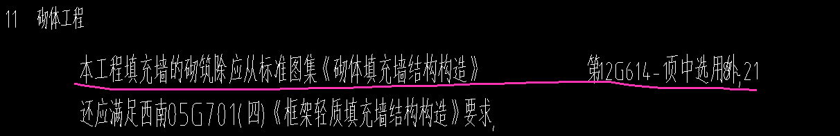

  • 填充墻砌筑從標準圖集《砌體填充墻結構構造》12G614-1第8-21頁中選用
    圖紙總說明中只是說從12G614-1第8-21頁中選用,這是要把圖集中8-21頁中的所有都要計算嗎?《砌體填充墻結構構造》
  • 不是的,是在這個范圍內選擇合適的使用
    2019-12-08 09:40:48
  • 是砌體加筋和過梁等的選取
    2019-12-08 09:41:49
  • 注意關鍵詞:“選用”
    2019-12-08 09:45:42
