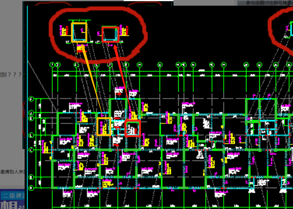

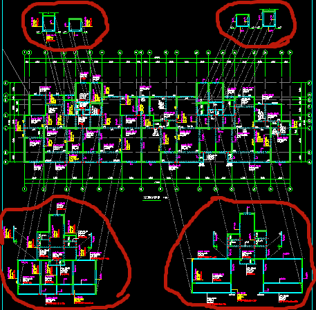

    如圖所示,紅線圈出的是屋面的電梯機房層,該層的梁、和板全部是在頂層的梁板圖紙上引出來的,這種情況土建計量平臺中怎么識別???機房層
    有索引線啊
    看圖例,應該知道是從哪了引出來的啊
    可以定位到軸線上的
    頂層

  • 分割小圖,定位
    2019-12-08 09:38:13
  • 這個要分割圖紙后,定位圖紙在機房層分別識別的
    2019-12-08 09:40:01
