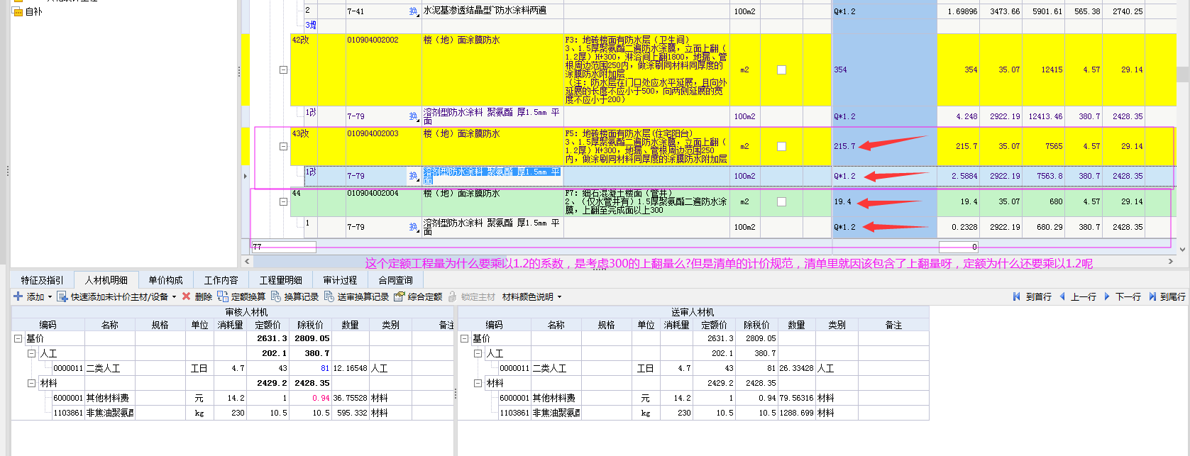

    如圖所示,想請教各位師傅,這個定額的防水工程量為什么要乘以1.2呢,按理說,清單量就包含了上翻工程量,然后定額就等于清單量,這里為什么都要乘以1.2的系數呢?
    感謝!
    是不是給出的清單工程量內不包括上翻,或者是不包括附加層呢?
    2019-12-07 14:25:20
  • 有可能是沒有準確單獨計算上翻工程量,直接估算的。
    2019-12-07 14:22:20
  • 防水清單計算工程量是不計算防水附加層的,12定額中說明中明確寫明,防水附加層需要單獨計算,此處乘以1.2系數,就是預估防水附加層的工程量,然后再套取相關定額子目得到
