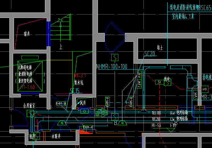

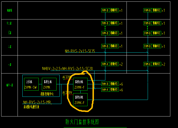

  • 專家好,我在系統(tǒng)圖里標(biāo)出來(lái)的設(shè)備在平面圖里具體是哪個(gè)部位啊,
    還是說(shuō)應(yīng)該在平面圖的弱電井里面?

  • 注意看平面圖弱電機(jī)房那兒,有弱電及消防線路預(yù)埋管8*SC65,弱電機(jī)房里面有JKFJ的那個(gè)圖例就是監(jiān)控分機(jī)
