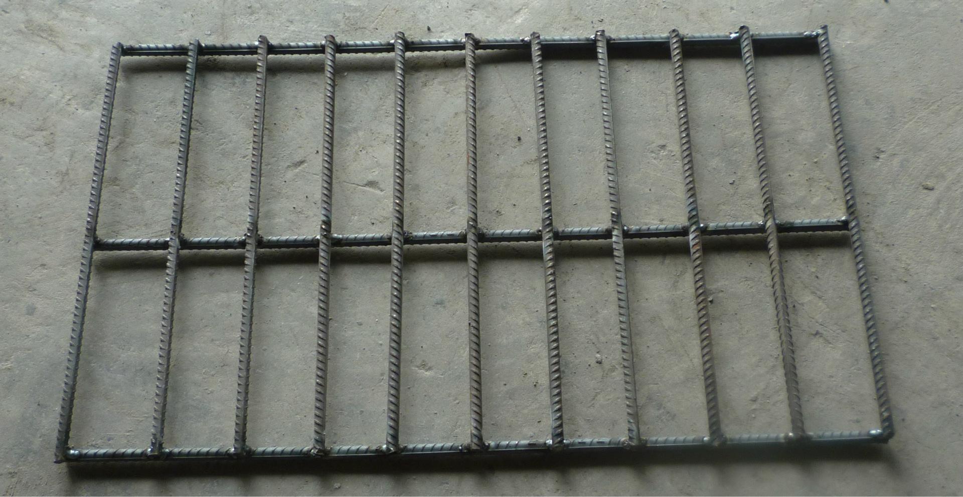

Arsène 2019-12-04 16:23:53 | 湖北省 市政概算預算結算計價軟件GCCP | 2023查看 2回答
在水一方 專家
答題: 42252 被贊: 8817

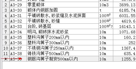

建議補充清單子目 ,定額在砌筑章節內選套鋼筋篦子子目完成:
2019-12-04 16:32:10
郭衛科 黃金專家
答題: 25006 被贊: 6003
現場制作的明溝蓋板,建議補充一個清單,單位按照延米;
2019-12-04 16:25:00

請問這種明溝蓋板可以套焊接件嗎,湖北定額找不到箅子這一項,或者還可以套其他的嗎
