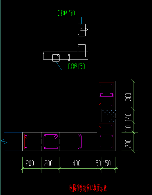

  • 請問這個柱子怎么畫
    柱子

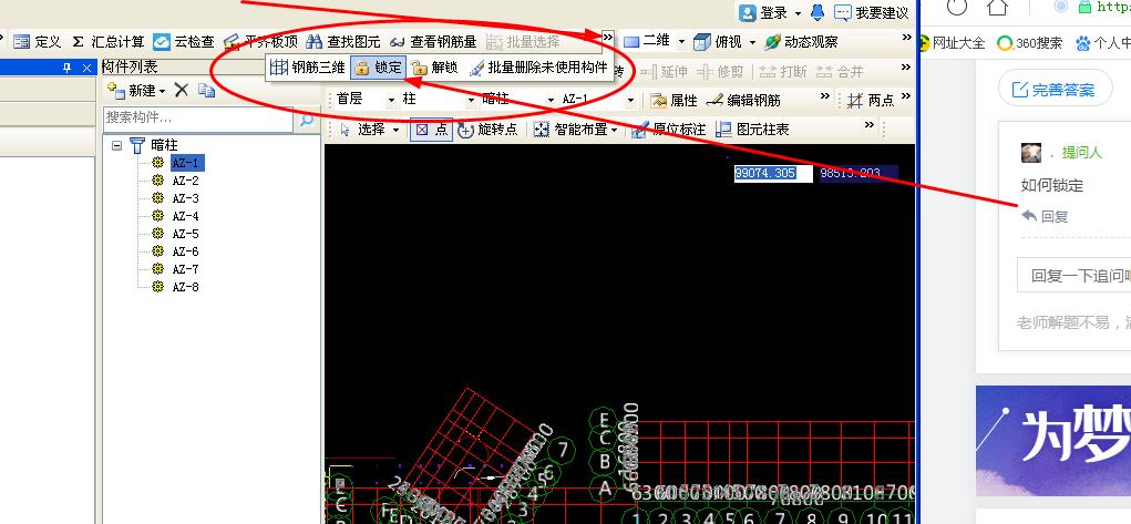

    造價計算時,忽略這個小洞口。或正常定義布置后,匯總計算,編輯這小洞口的與個箍筋。鎖定。這個柱

  • 這個有多大呢?如果是局部就放棄按斷面去設置它。
