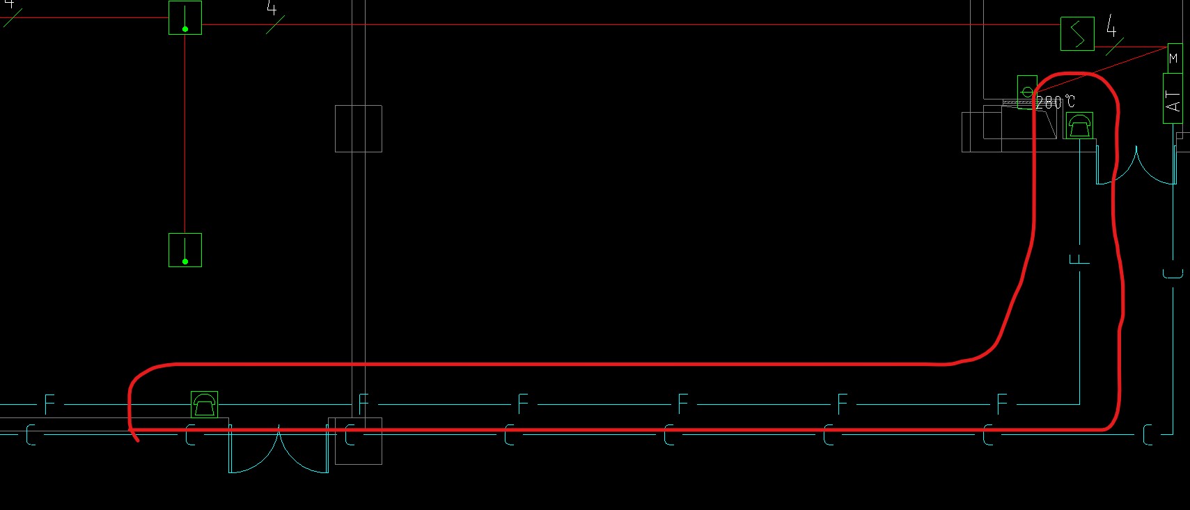

2019-12-03 13:55:21 | 山東省 安裝 | 648查看 4回答
將軍峰 鉑金專家
答題: 169307 被贊: 97078
應該是 一根線 穿起了的 。但是 是多芯線。
2019-12-03 13:59:26
洋蔥
答題: 51 被贊: 26
這種專用電話都是一個電話機一根線的吧
2019-12-03 14:15:51
A 順 專家
答題: 317 被贊: 363
消防電話是單獨的一根線 全連接起來到消防電話主機的
2019-12-03 15:04:20
獨行者 鉑金專家
答題: 60287 被贊: 44854
是的,一根串聯線路。
2019-12-03 15:21:39
