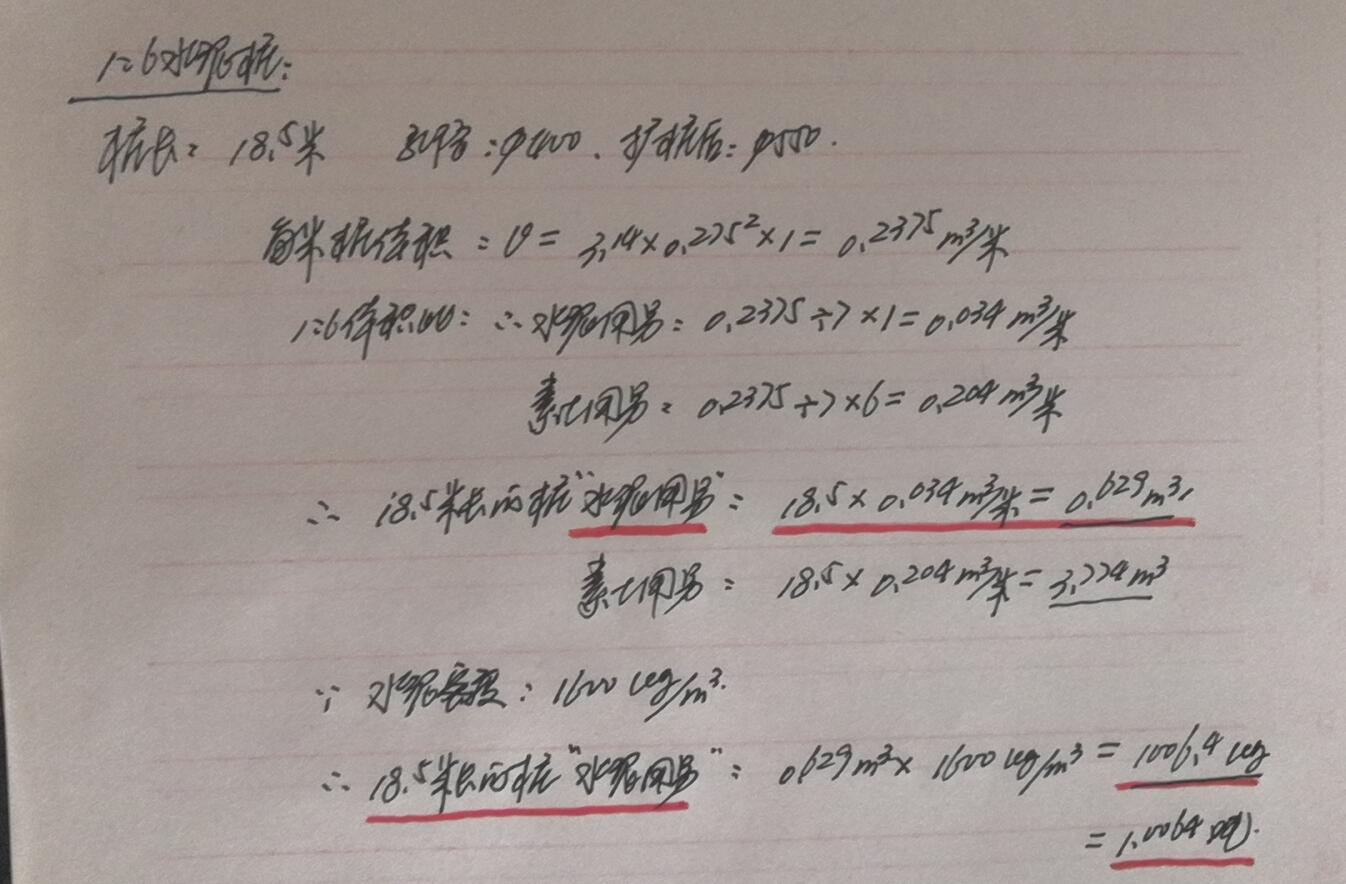

  • 老師您好,回填1:6水泥土如何組價(jià),套用哪個(gè)子目

  • 可以套用水穩(wěn)層 的 定額子目項(xiàng),可以換算 主材的 比例 。

  • 你好,如果你這個(gè)是1:6水泥土樁的話,兩種辦法,1、你可以套取2:8灰土樁子目,然后換算其材料量。2、自己直接補(bǔ)充1:6水泥土樁的子目記取費(fèi)用。(下圖是我分析的材料量,你可以看看。)。如果是別的構(gòu)件的話,你可以參考。子目
