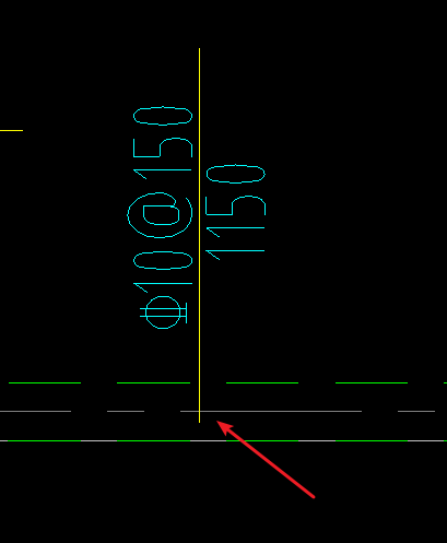

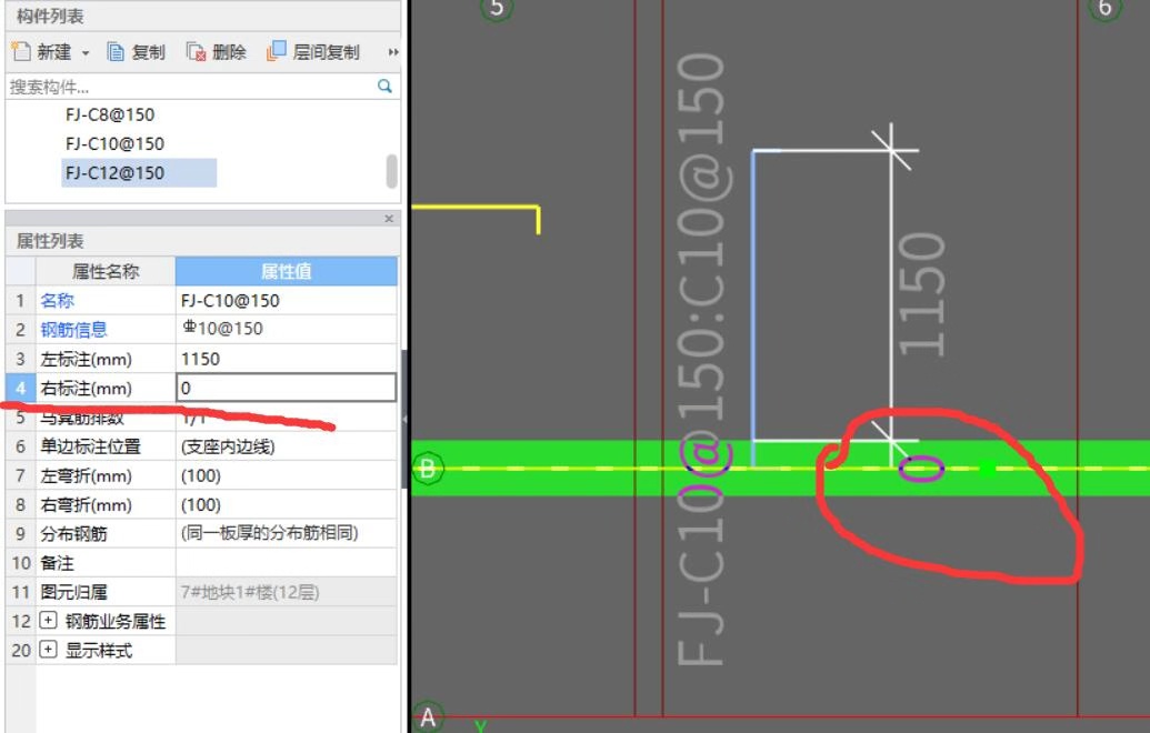

如圖,板附加筋,錨入梁內多少,在GTJ中左標注填多少,怎么計算的。
維達詹工 專家
答題: 124968 被贊: 42684
你好:按照la長度輸入。
2019-12-02 20:48:16
馮福連 鉑金專家
答題: 90937 被贊: 30849
軟件會自動計算錨固
2019-12-02 20:48:55
