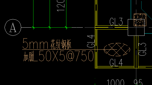

  • 五金手冊只能查到花紋鋼板的重量,不能查到帶肋鋼板的重量,這個帶肋的要怎么計算呢
    五金手冊只能查到花紋鋼板的重量,不能查到帶肋鋼板的重量,這個帶肋的要怎么計算呢五金手冊
    計算一個5mm花紋鋼板和L50*5角鋼方格網(wǎng),間距750m;看圖應該是雙向的;
    2019-12-02 21:39:05
  • 你好:L50X5這是角鋼,間距750mm布置。
    2019-12-02 20:43:25
