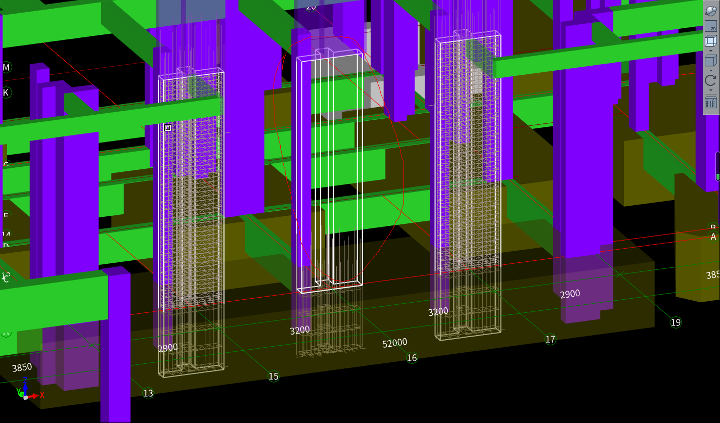

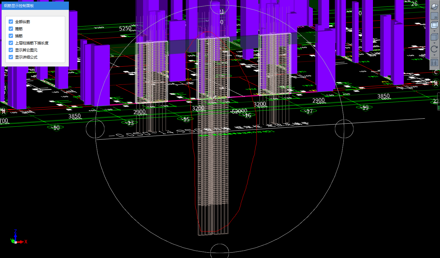

    為什么柱子鋼筋會變成這樣?

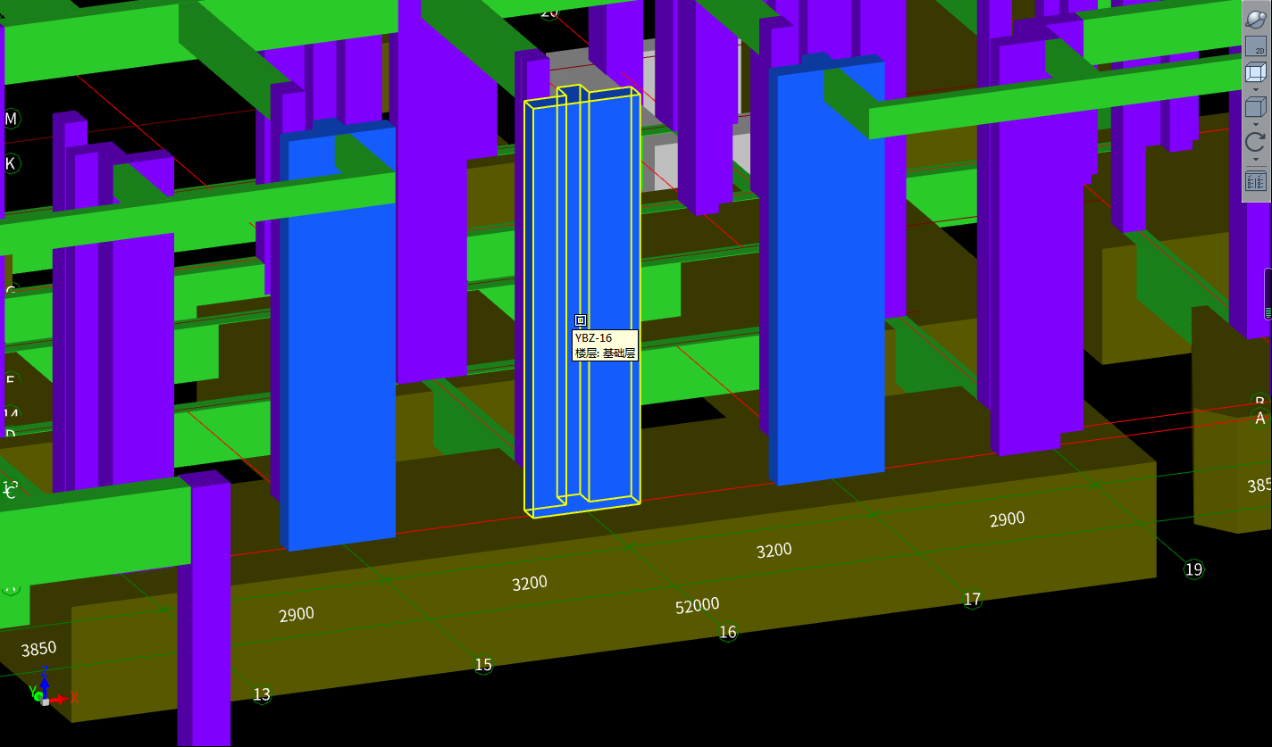

    地下室的柱子鋼筋沒有變道一層柱子區。
    這是什么情況?
    我地下室鋼筋要按噸算的。
    之前也沒有這種情況。
    2019-12-02 12:25:49 補充
    一樣的設置部分這種情況

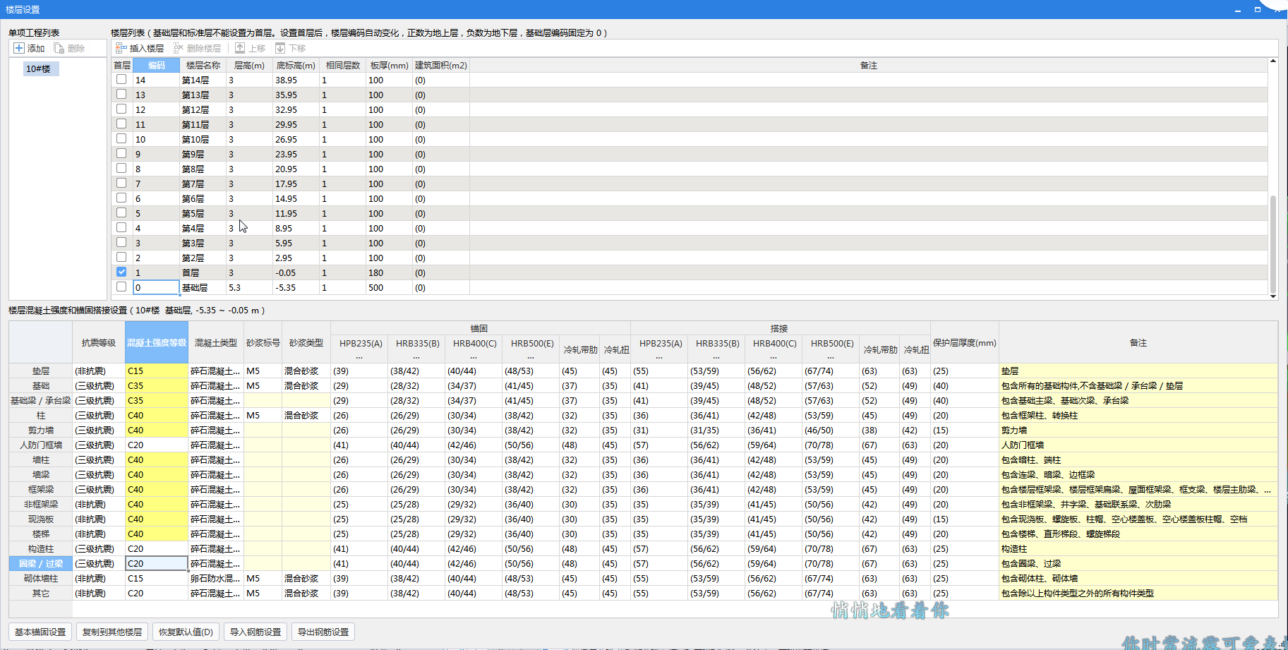

  • 在基礎層位置在增加負一層,別把柱子畫在基礎層,畫在基礎層的上一層(負一層),匯總后再看看
