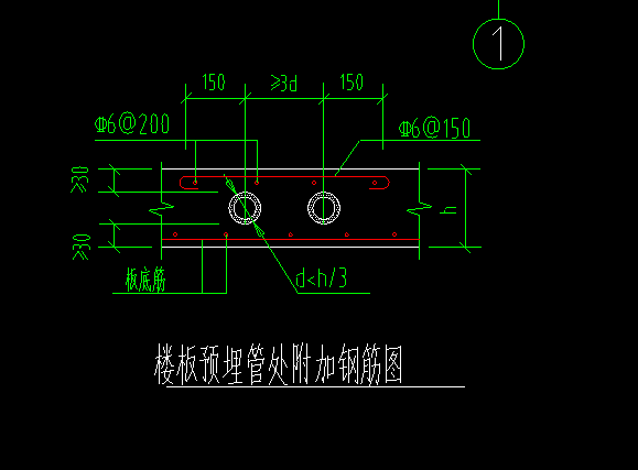

  • 老師,這個附加鋼筋怎么繪制呢?
    謝謝老師附加鋼筋
    用負筋代替畫線布置

  • 你好:手算一下要加筋的總長度,然后在單構件里添加一下,因為管不是直走的,不能直接布置負筋
    首次提交 2019-12-01 18:30:15  最近修改2019-12-01 18:31:07 (修改過1次)
  • 可以在單構件中 輸入 。
