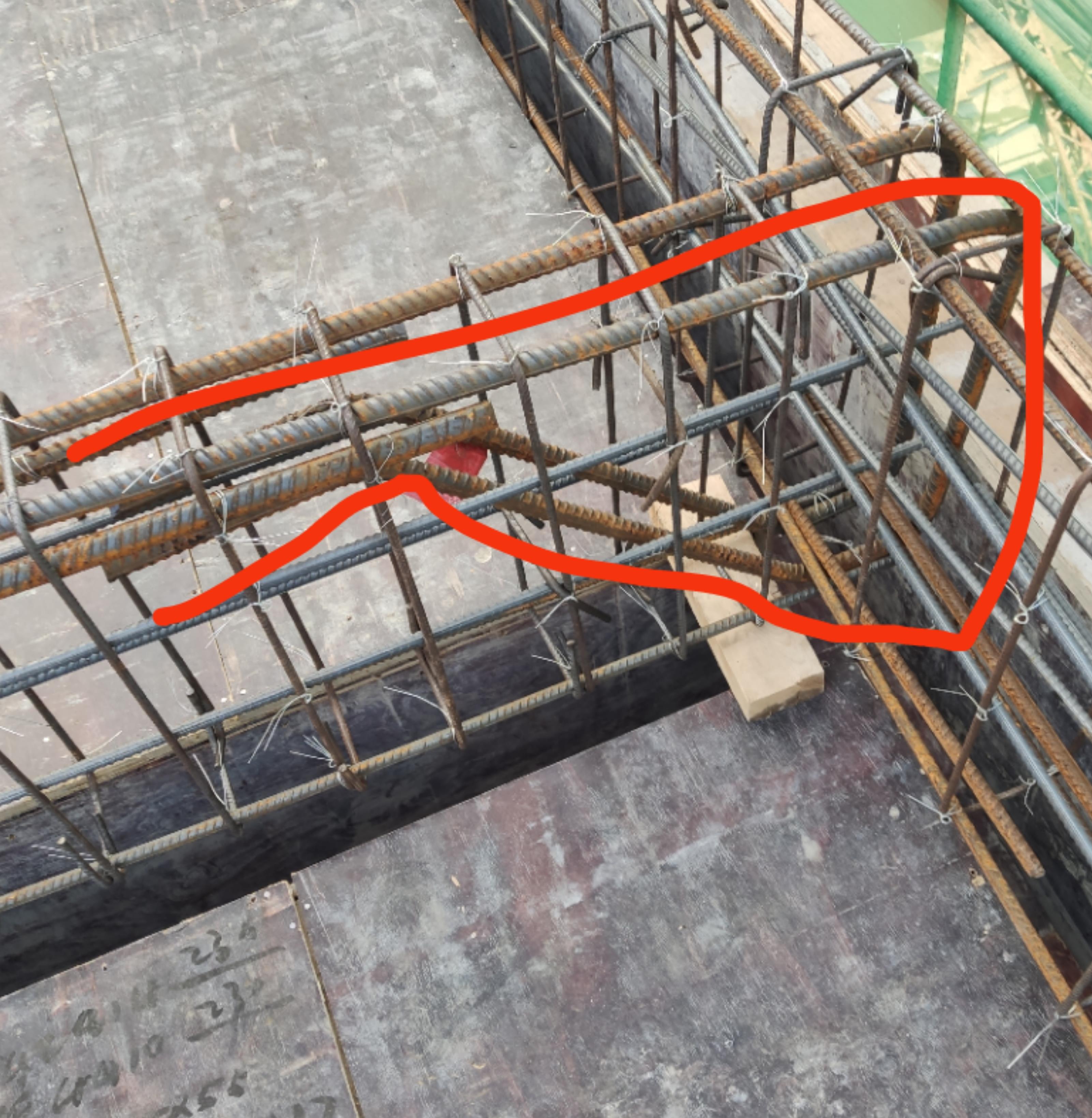

啊森 2019-12-01 09:15:58 | 廣東省 土建 | 265查看 3回答

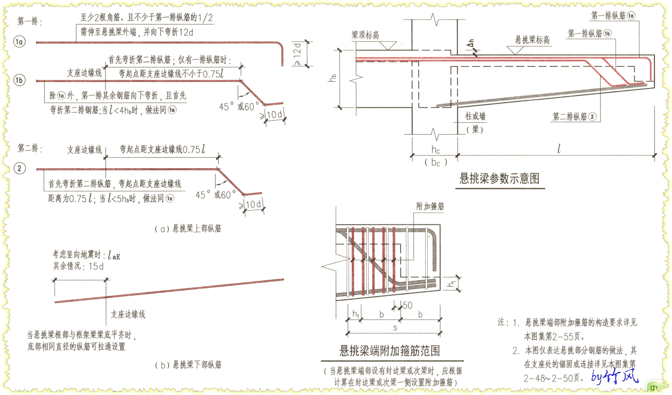

懸挑部位鋼筋,不是平法設計的標準詳圖

你好:是懸挑梁的3號彎起筋。正確的

林旋耀 黃金專家
答題: 33554 被贊: 10532
懸挑彎起鋼筋。
