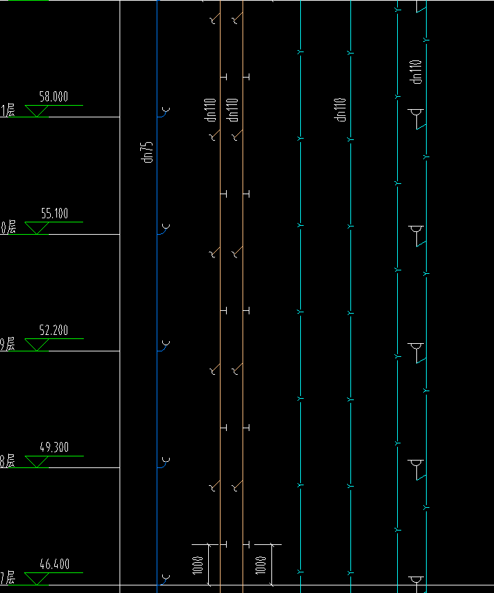

    1. 系統圖中雨水廢水是一根管道,多少米管道需要設置連接件呢?
    2. 雨水廢水立管上都有哪些管道附件呢?
    3. 每一層的污水管上都有檢修口,伸縮節,阻火圈嗎?
      謝謝老師的回答
      阻火圈
    1、系統圖中雨水廢水是一根管道,多少米管道需要設置連接件呢?【計量按相應長度可以,管件一般是包括在管內的,建議查看當地定額確定】
    2、雨水廢水立管上都有哪些管道附件呢?【具體要按圖紙要求,一般有檢查口,伸縮節等管材】
    3、每一層的污水管上都有檢修口,伸縮節,阻火圈嗎?【具體要按圖紙系統圖及其說明確定】
    首次提交 2019-11-30 16:18:25  最近修改2019-11-30 16:18:39 (修改過1次)
  • 還是問一下設計吧,雨水管上如果有地漏,雨水急時,會從地漏里面溢出來,流向室內。即;雨水管與排水管不是一回事。
    2019-11-30 19:02:38
