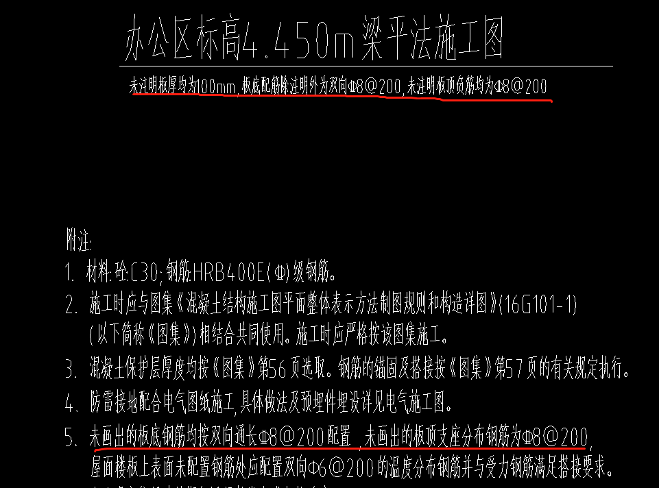

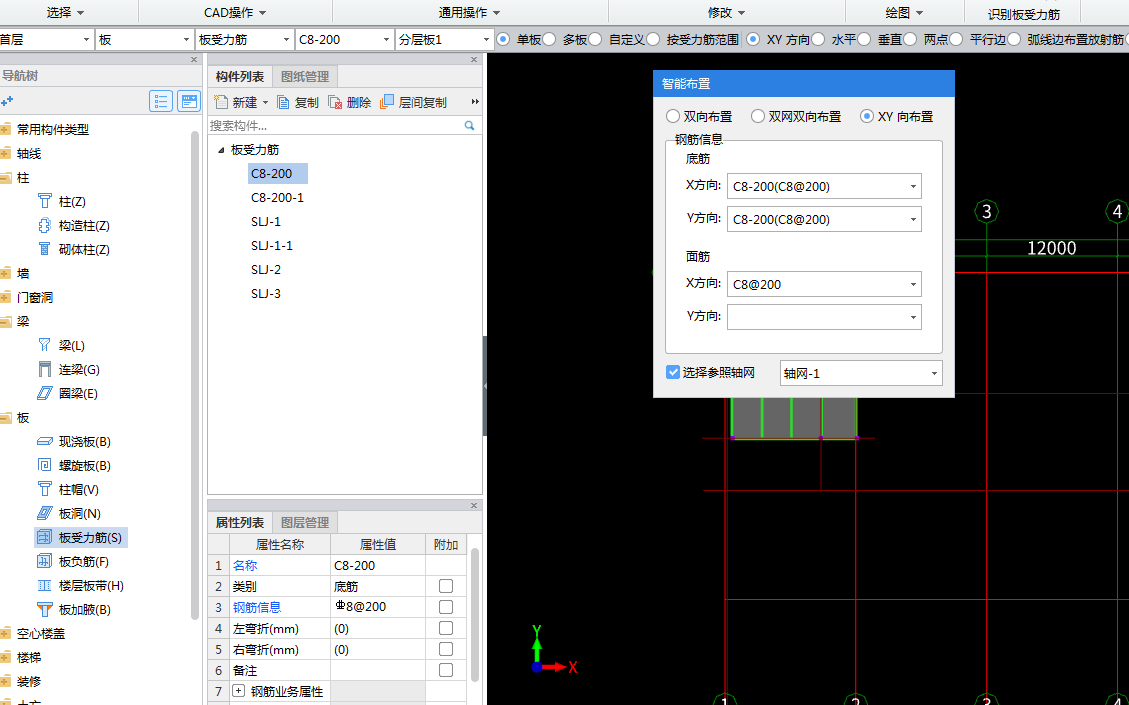

  • 請問板頂支座分布筋是面筋嗎,可以用板受力筋定義嗎?如圖我這樣布置的對不對?
    板只有底筋沒有面筋分布筋
    2019-11-30 10:27:07 補充
    圖紙上的意思是說這個板只有底筋沒有面筋。還是說支座分布鋼筋就是面筋呢?如果支座鋼筋就是面筋的話它也沒說是x軸方向的還是y軸方向的呀?
    你好:錯了。只要選擇底筋雙向布置,面筋沒說通長布置。支座筋用板負筋定義,分布筋在板的計算設置里定義一下,軟件就會自動考慮計算了

  • 這個應該是說的負筋的分布筋
