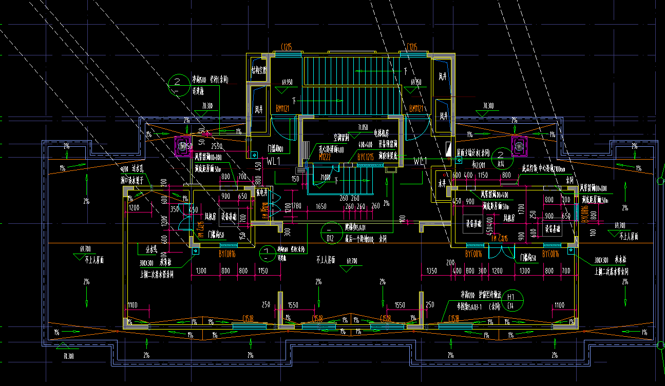

  • 如圖,機房層計算建筑面積嗎
    如圖,機房層計算建筑面積嗎機房層
  • 你好,機房層是需要計算建筑面積的。但是需要看你這個機房層的層高的。(按照一般的情況這個層高就滿足計算面積的要求的。)

  • 結構層高超過2.2米按全部面積計,不到2.2米,按一半面積計

  • 按建筑面積計算規范GBT50353-2013
    3.0.17 設在建筑物頂部的、有圍護結構的樓梯間、水箱間、電梯機房等,結構層高在2.20m及以上的應計算全面積;結構層高在2.20m以下的,應計算1/2面積。看結構層高。
