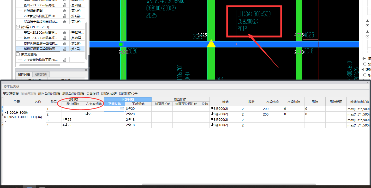

  • 請教!鋼筋編輯沒有上部通長怎么做?
    上部通長
    因為跨中鋼筋數大于支座處鋼筋數,需要修改通長筋根數。
  • 上部通長 是2c12 。
    2019-11-29 18:54:59
  • 你好:在跨中筋里輸入4C25,就可以了
