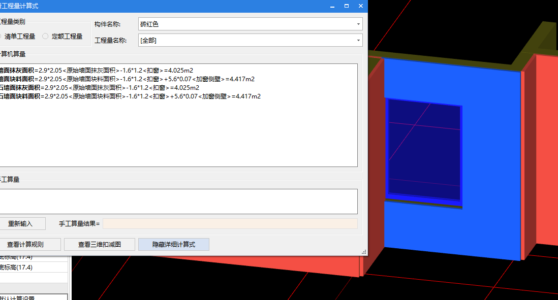

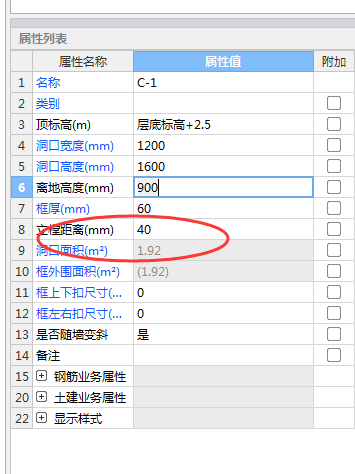

軟件默認是窗側壁厚度是7厘米,怎么修改側壁厚度為10厘米

外墻裝飾中塊料面積增加窗側壁的默認寬度怎么改
想把這個默認的0.07改成0.1,怎么改
