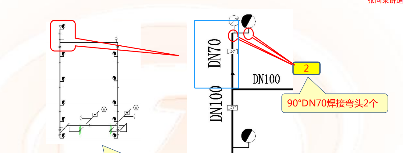

  • 麻煩問下這個安裝判斷問題
    局部放大
    麻煩想問下,左邊這個圖局部放大右邊這個圖,叢DN100到DN70這段一般怎么考量,藍色框這段就是DN70,這個變徑節點是怎么界定的?交點處嗎?在學習過程中,有些是在樓層中間變徑,那些有標長度多少,而有些則如這幅圖,意思就是交點變徑,這樣理解可以嗎
    管道發生變徑,一般是在三通處發生,如果沒有三通則是彎頭變徑,圖2的立管中還有大小頭。DN100管道在大小頭變徑為DN70交點
    2019-11-29 10:14:46
  • 發生分水的地方進行變徑,一般來說,直管不會發生變徑的
    2019-11-29 15:08:56
  • 一般在三通之后變徑的
    2019-11-30 15:42:09
