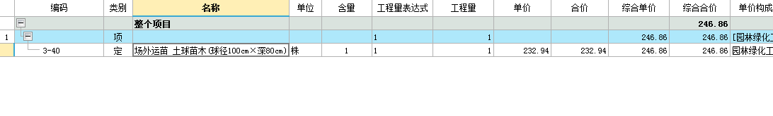

    綠化工程的場外運苗定額一般是包含多少km的運苗,如果是10km,怎么進行處理。陜西
    定額
  • 綠化定額中苗木一般是按信息價計入,一般考慮苗木費、起苗包裝費、、運輸費、稅費在內的價格,不在單獨計算運輸費了。園林綠化造價實戰課程-建筑課堂-工程建筑領域實訓教學開放平臺-建筑課堂-工程建筑領域實訓教學開放平臺  https://jzkt.fwxgx.com/front/couinfo/6943
    2019-11-28 11:14:34
  • 你好,這個定額子目陜西的定額辦其實是沒有說具體的運距的。所以這個運距不管多少套取這個子目就可以了。(其實這個運輸的費用,你可以理解包含在苗木的材料價格中的,因為這個苗木的價格就是包含運輸費、運雜費、保管費的。)
