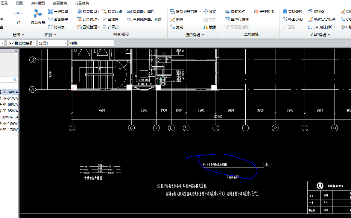

  • 大家好,詢問一下。這種標準層內容都一樣的,采用經典模式怎么算量呢?
    大家好,詢問一下。這種標準層內容都一樣的,采用經典模式怎么分割圖紙,是每一層都建復制一下建模嗎?算算量時候是需要同樣的重復計算嗎?有什么好的辦法嗎?標準層
    不用分別分割,你在設置樓層的時候定義個標準層。
    或者不想定義標準層的話,對應樓層選擇10-17都勾上。
