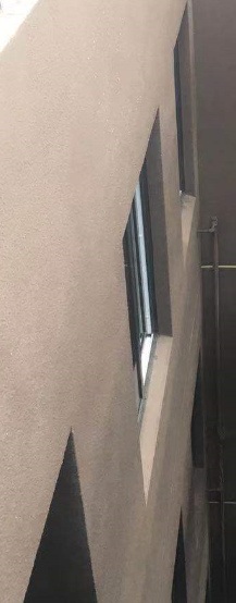

    老師好我想問一下外墻涂料是要加門窗側壁的嗎,那側壁窗里面這邊側壁要不要算呢,還是只要算外側就好了
    門窗側壁也要計算

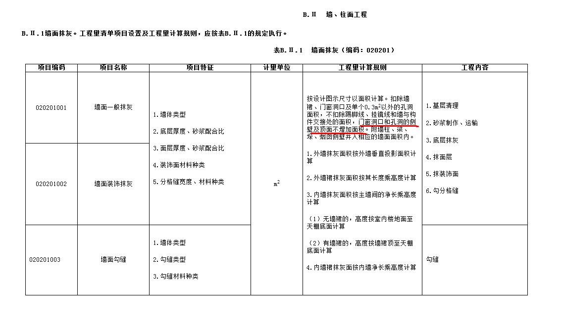

  • 看看你圖紙采用是清單計價的話,查看相對應的清單規范,找到對應的條款看就知道了,學預算記得要有依據,如下面這個規范,里面是寫著不計算外側
