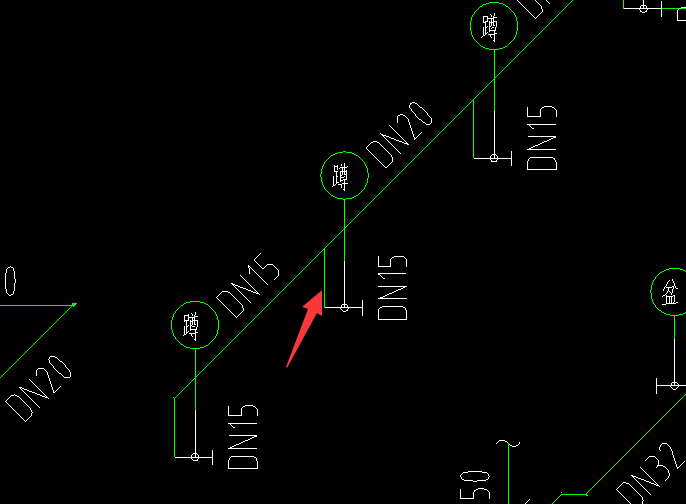

  • 給水管道這里是有一根立管嗎?圖二怎么沒顯示,如果是的話高度又沒標出來應該取多少?
    立管給水管道
    有立管,高度是橫管的高度到蹲坑(地面)的高度。如果你用識別的話,先識別蹲坑,在識別橫管的時候自動會產生立管,與蹲坑相連的。
    2019-11-27 10:55:57
  • 不是立管是豎向支管,是接蹲便器的
    2019-11-27 10:51:36
  • 蹲坑的沖洗管
    2019-11-27 10:52:36
