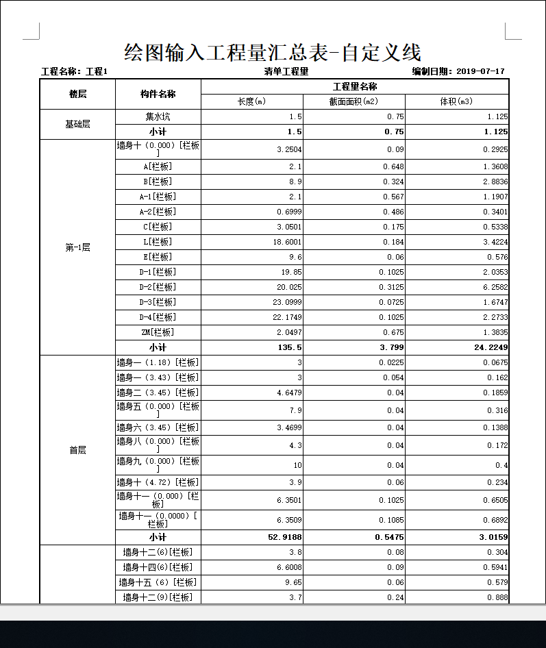

  • 自定義線沒有模板工程量?
    模板工
  • 對,自定義線不會計算模板工程量,所以,如果需要計算模板工程量,那就用異型圈梁,或者別的代替來畫。
    2019-11-27 08:04:57
  • 自定義構件不是實體構件,建議你不要多采用,因為自定義線的材質是不確定的,所以軟件不能識別是混凝土構件,也就沒有模板計算。
    2019-11-27 08:05:44
  • 自定義線不能出模板面積的工程量,只出體積,截面面積和長度的工程量。
    備注:
    1、GTJ2018中20.0以前的版本轉換成其他構件后,鋼筋就沒了,所以建議要出模板的話,最好用其他的異形墻或梁等構件代替繪制;
    2、GTJ2018中20.0以后的版本可以直接定義為異形挑檐,因為異形挑檐增加了截面編輯,也可以出模板面積;如果已經繪制了異形自定義線,要出模板面積的話,可以將自定義線【構件轉換】成異形挑檐,同時鋼筋也是會存在的。
    2019-11-27 08:22:20
  • 線性圖元是不計算模板的
    2019-11-27 09:21:24
