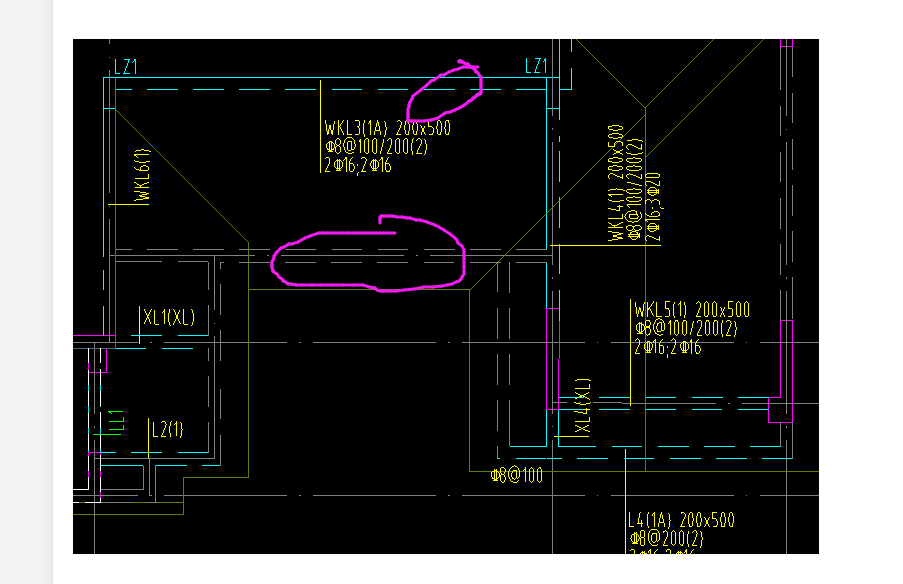

從梁的集中標注看,灰色虛線不是梁。
2019-11-26 10:51:13
臥龍出山
答題: 5 被贊: 0
灰色不是梁,既沒有集中標注也沒有原位標注
2019-11-26 10:53:08
唐 專家
答題: 9531 被贊: 2764
是的
