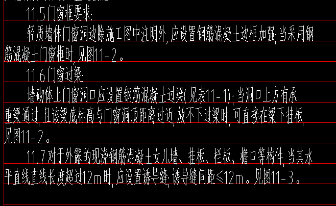

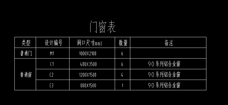

除門洞口上方距離承重梁的距離夠布置過梁,三個窗洞口上方距離都不夠布置
zhangy 鉑金專家
答題: 101279 被贊: 73277
上下可以定義過梁布置,左右可以定義構造柱或門框柱布置。
