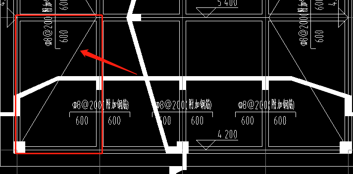

按斜線分成兩塊板畫,然后設置三點變斜即可。
2019-11-25 12:11:11
各位大神請問此處斜板屋面折板三點變斜標高如何確定辛苦指出具體標高,板邊斜梁怎繪制
