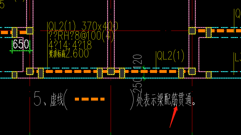

  • GLJ2018中,圖紙設計梁鋼筋超出支座,長度貫通,如下圖,請問在軟件中怎么設置
    砼
    2019-11-25 15:16:23 補充
    圖中藍色線表示的是QL2的范圍,矩形構造柱是梁支座,QL2沒有到正方形構造柱,就是砼跟鋼筋不在一個長度。
  • 圈梁在繪制過程中,在柱的位置不斷開,梁縱筋會自動通長運去。
    2019-11-25 11:06:33
  • 就是不采用植筋,直接貫通計算
    就是以兩邊的結構墻柱為支座
    首次提交 2019-11-25 11:07:11  最近修改2019-11-25 15:46:11 (修改過1次)
  • 那你給這個QL   直接畫成兩跨的 試試
    2019-11-25 11:28:36
