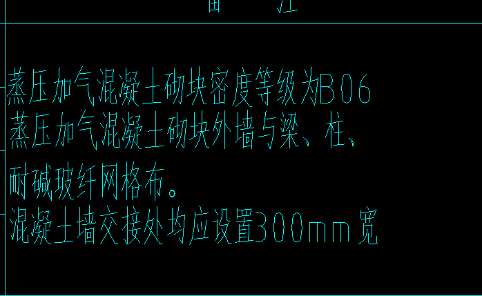

  • 如圖鋼絲網片應該提哪個量
    外墻外側
    是外墻外側+外墻內側,還是外墻外側
  • 外側
    2019-11-25 10:21:04
  • 切換到砌體墻工程量匯總界面。提外墻外側鋼絲網片總長度,外墻內側鋼絲網片總長度,內墻兩側鋼絲網片總長度。以上部分相加,乘以0.3就得到面積
    2019-11-25 10:34:29
  • 外墻外側+外墻內側+內墻兩側
