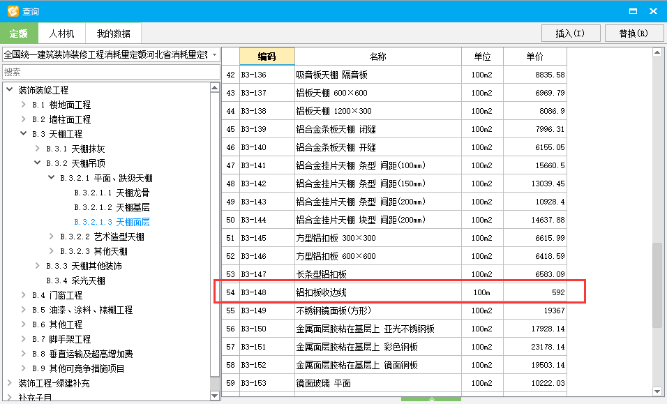

如題。算哪個位置?

鋁扣板吊頂,邊條一般不單獨計算

看當地的定額說明,有的地區是需要單獨計算,并單獨套取定額的;

要單獨算的,這個是扣板吊頂收口線。
