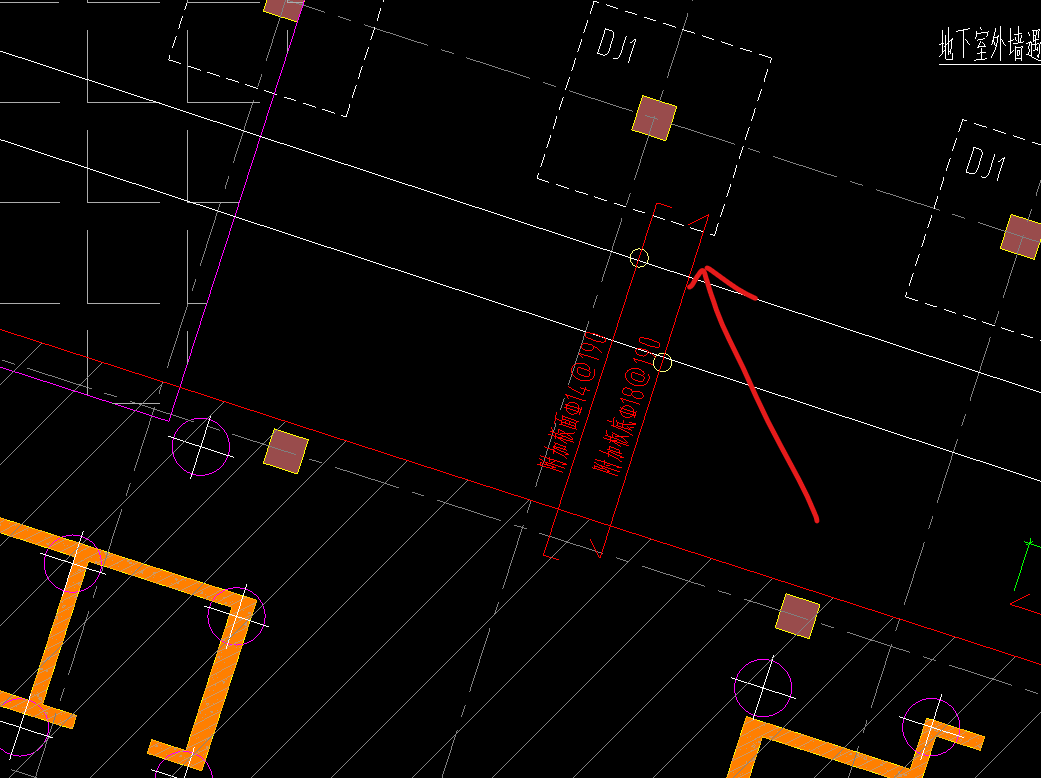

  • 這種筏板附加鋼筋應該算一個錨固還是一個搭接長度呢
    附加鋼筋
  • 你好:建議查看一下圖紙的說明。差不多一個錨固
    首次提交 2019-11-25 09:18:09  最近修改2019-11-25 09:19:05 (修改過1次)
  • 這種筏板附加鋼筋不計算錨固,也不計算搭接,直接按圖示尺寸和布置范圍,畫線布置就可以了。
