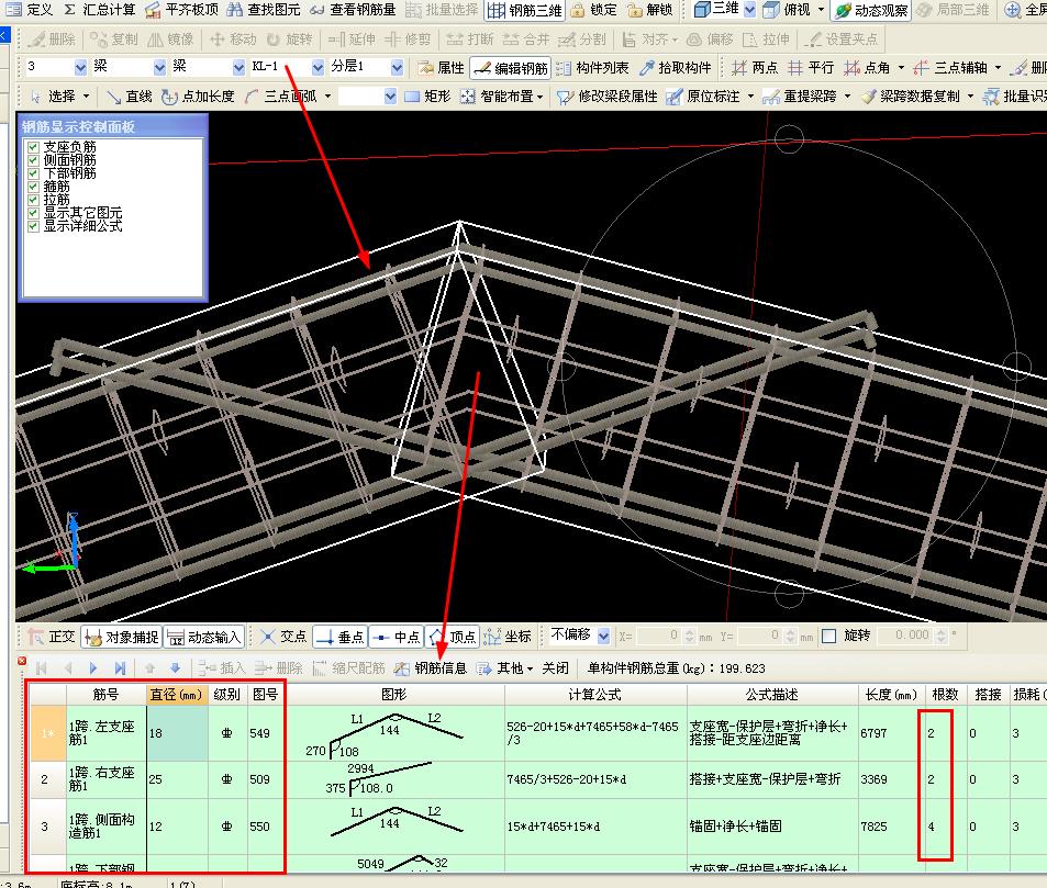

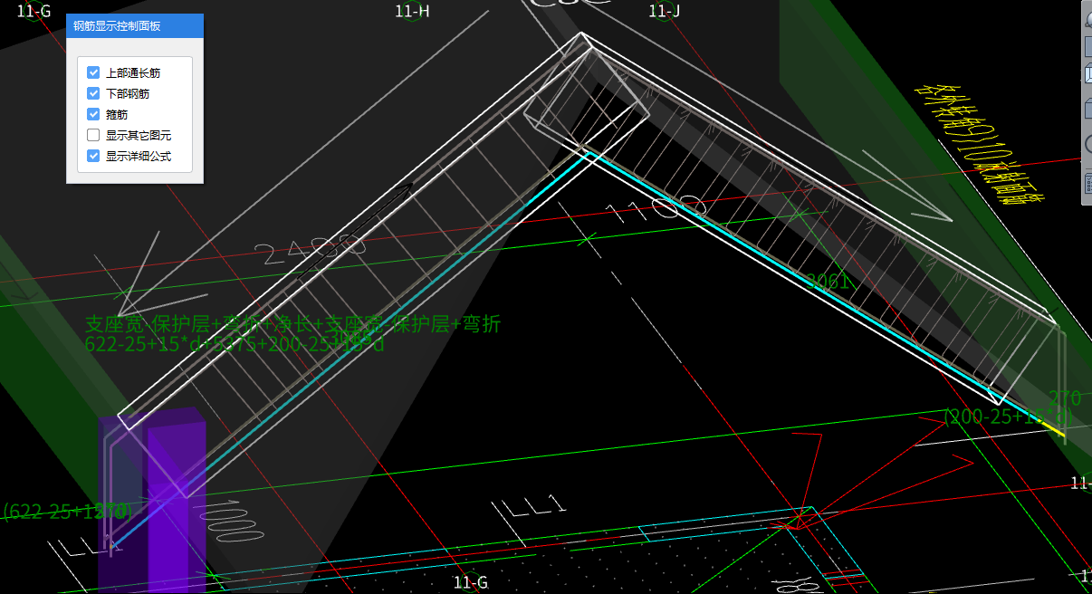

  • 請問老師這種折梁怎么設置?

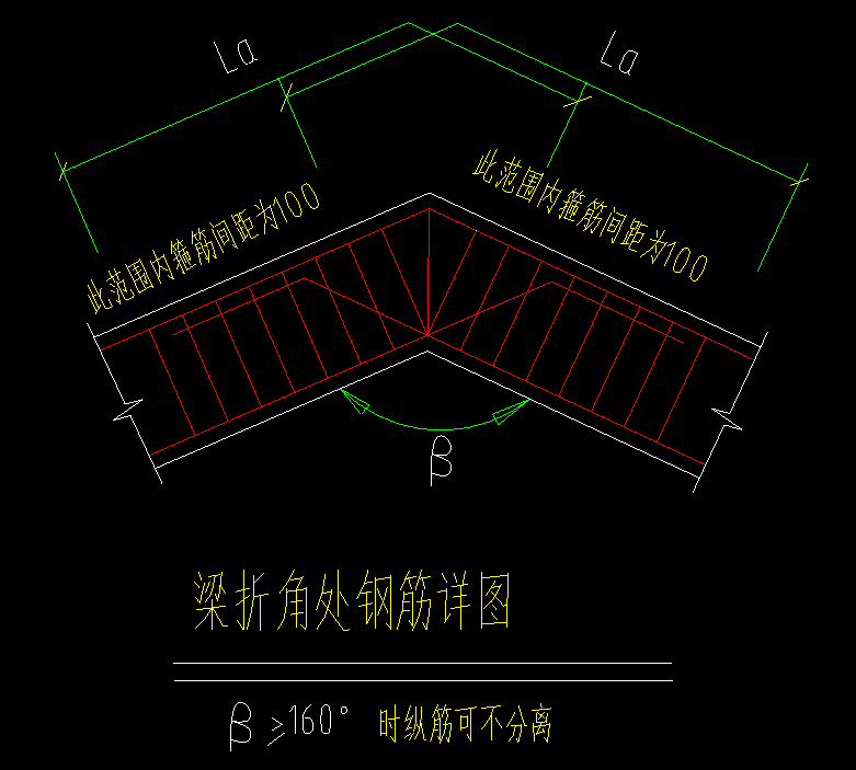

    我已經在節(jié)點設置里設置了節(jié)點,但匯總后底部鋼筋還是貫通布置的?還有折梁的詳圖是兩邊錨固區(qū)域要加密配置箍筋的,請問老師怎么處理?
    貫通布置
    折梁
    你好:這根梁重提一下梁跨,再匯總計算就好了。折角處的附加箍筋要手工添加一下

  • 是折角的角度問題,與軟件的默認角度不相符造成,手工修改下,鎖定。箍筋加密在梁的其它箍筋中輸入即可。廣聯(lián)達服務新干線
