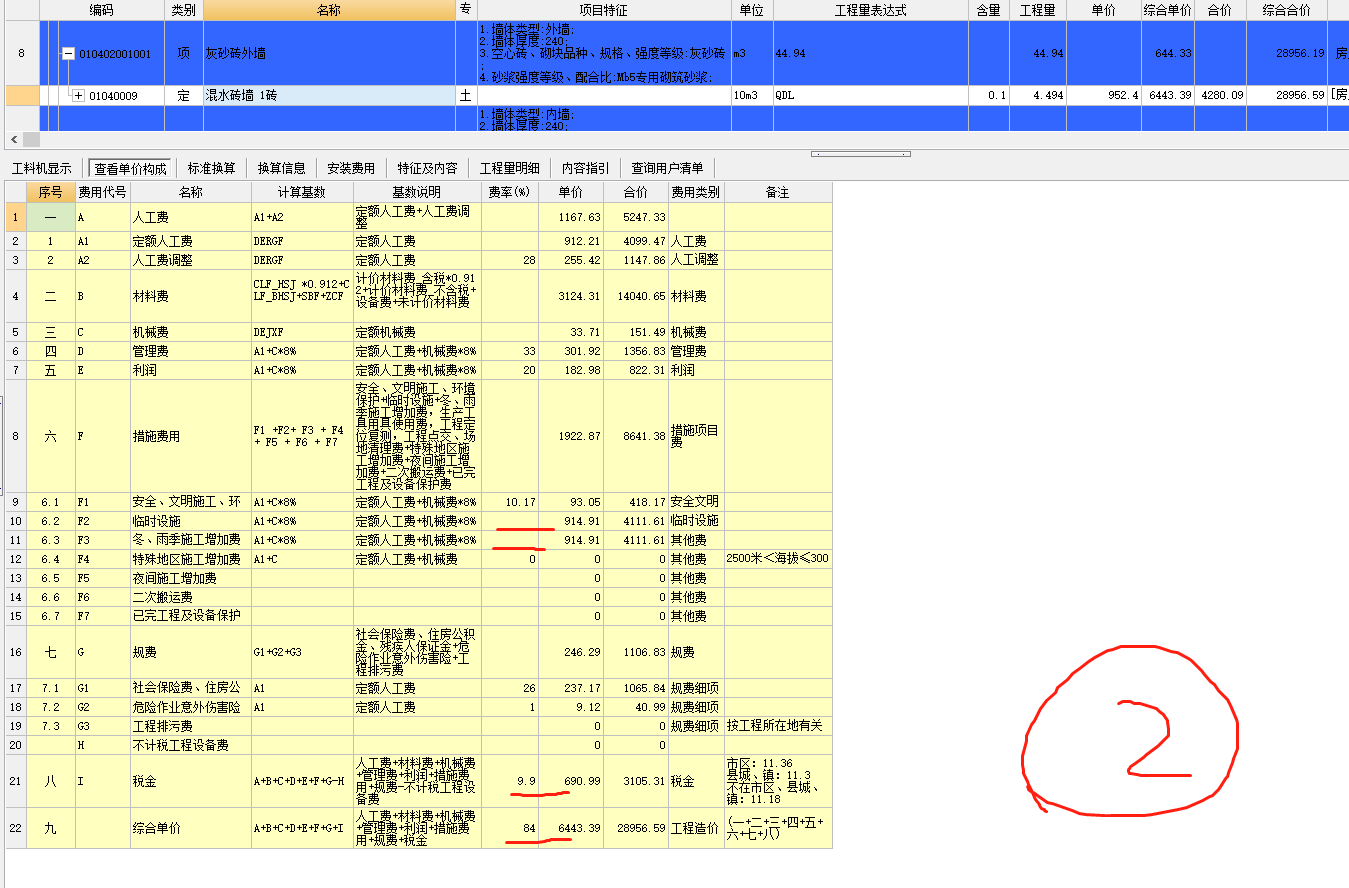

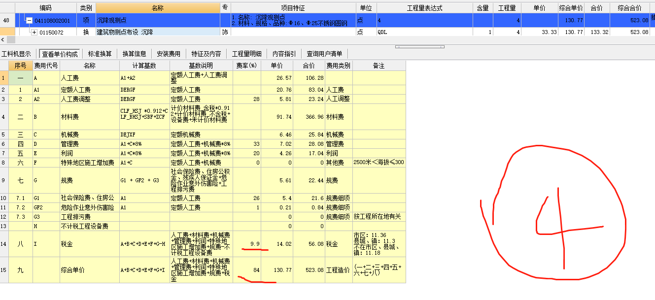

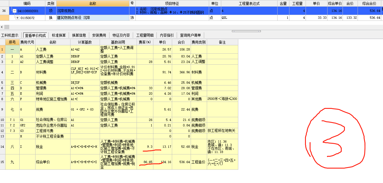

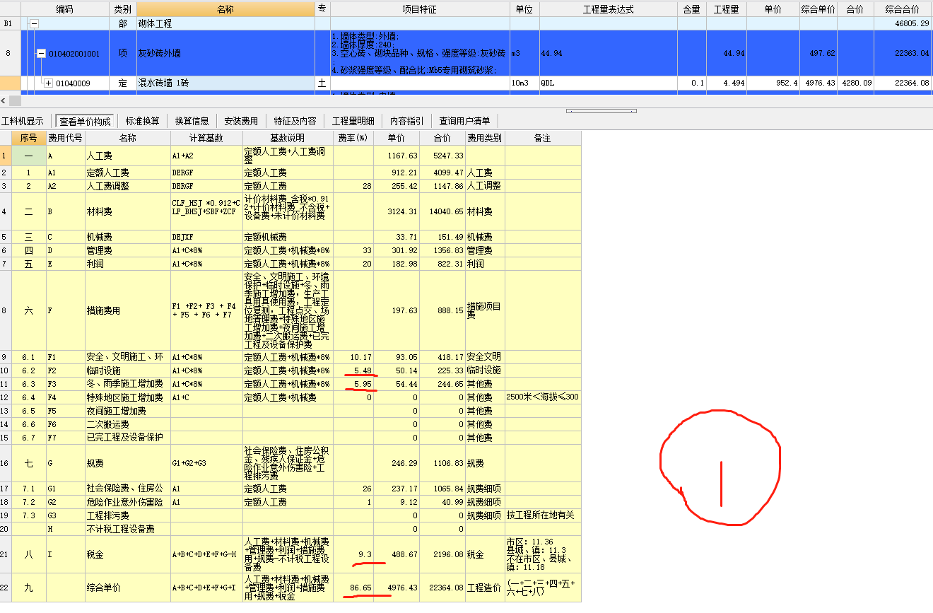

    我這有個百思不得其解的取費問題,我這是全費用綜合單價,同樣的取費調(diào)整,有些單價變高,有些單價變低。
    圖一圖二是‘臨時設(shè)施’‘冬雨季施工費’‘綜合單價(優(yōu)惠)’降低,‘稅金’增加。
    圖三圖四無‘臨時設(shè)施’‘冬雨季施工費’,‘項目總價優(yōu)惠’降低,‘稅金’增加。
    取費的調(diào)整其實是一樣的,只不過圖三圖四這個清單無‘臨時設(shè)施’‘冬雨季施工費’。
    為什么灰砂磚外墻調(diào)整后單價變高,沉降觀測點調(diào)整后單價卻變低了?

  • 一、⑵與⑴,是你理解有誤,截圖⑵比截圖⑴的綜合單價高的原因是;⑵的冬雨季施工增加費、臨時設(shè)施費是以100%的費率記取的,所以綜合單價高;⑴的冬雨季施工增加費是以5.96%、臨時設(shè)施費是以5.48%的費率記取的,綜合單價就低。錯誤的原因是;你以為去掉了費率里面的數(shù)字(5.48與5.96)就是去掉了臨時設(shè)施費與冬雨季施工增加費,所以說你的理解有誤,正確的操作方法是,在費率里面填上0 ,才是去掉臨時設(shè)施費與冬雨季施工增加費。即;費率空白,就是100%取費。
    二、⑶與⑷,沒有看出是什么原因。
