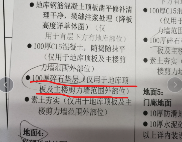

當主樓部位有剪力墻外墻,就是按設計要選料回填,一般主樓處在地下室邊緣就會存在,沒有就不用了。
