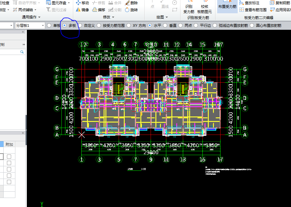

  • 板上的通長筋一般說的就是受力筋的底筋或者面筋通長布置,你就選中多板,然后統一布置板受力筋就行了啊
    2019-11-22 17:17:35
  • 多板布置通長
    2019-11-22 17:19:13
  • 結構板上的通長筋是指整塊板長,板寬的鋼筋,軟件新建板受力鋼筋,按單向板或多向板,按XY方向布置,如圖通長筋

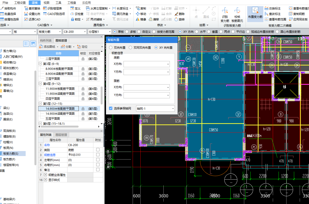

  • 你好,通長布置可以利用多板布置的方法布置:
    方法一:定義板受力筋,切換到繪圖輸入界面,點擊【多板】選中需要布置鋼筋的板,右鍵確定,點擊【水平】/【垂直】即可;
    方法二:點擊【多板】、【XY方向】,選擇板后右鍵,彈出智能布置窗口,輸入鋼筋信息,確定參照軸網,點擊【確定】即可。
    備注:1.操作過程可參考軟件下方狀態欄操作提示。
    2.多板選擇板范圍必須有相交。
