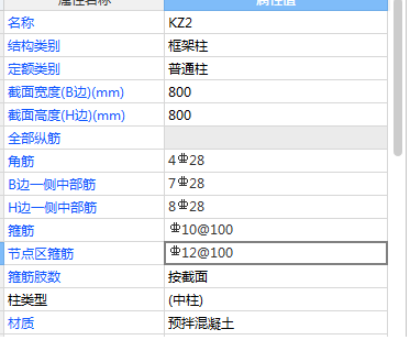

一層柱生根之后,地梁也提取了,但是節點區箍筋沒有工程量。后來我把生根柱刪掉,直接改一層柱底標高,也沒有節點區箍筋工程量,這是為什么呢?

在首層柱頂布置梁,匯總計算,就有了。
