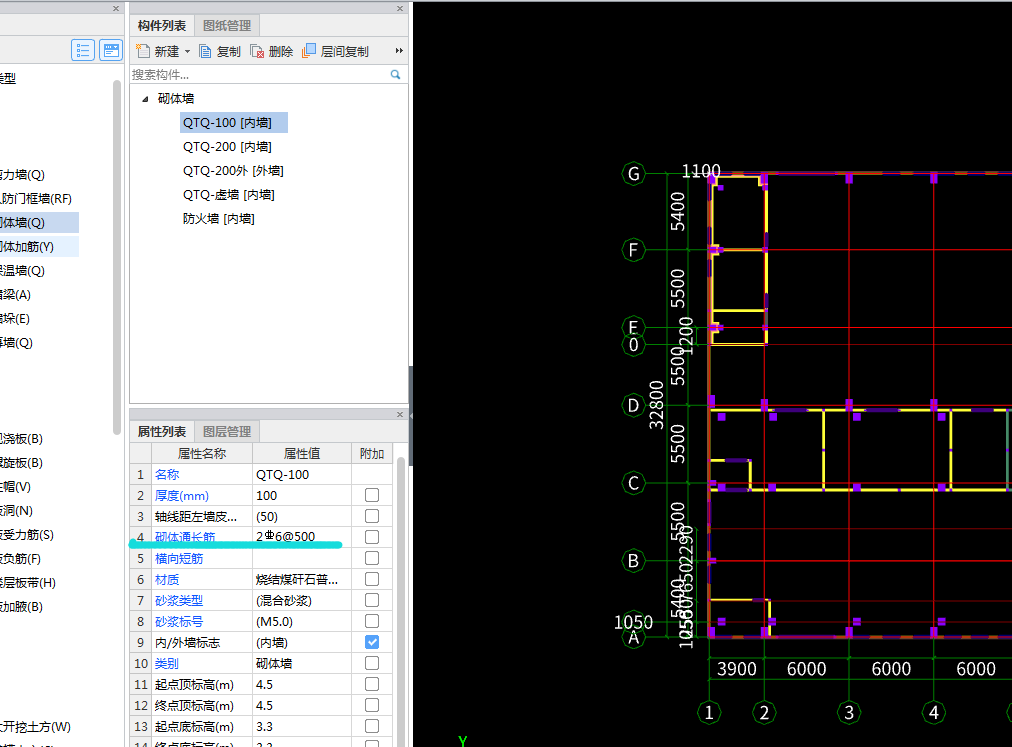

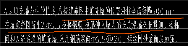

砌體通長筋定義繪制
2019-11-21 16:01:19
天海一線 黃金專家
答題: 42563 被贊: 9004
見圖:
2019-11-21 16:02:21

要畫好墻了再設置

如圖中拉結筋怎么設置
這個拉結筋怎么設置?墻長貫通,但是沒看到鋼筋,后面的鋼絲網又怎么設置》?
