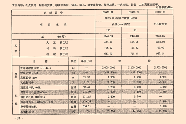

    1、云南定額二次高壓注漿錨索(鉆孔150mm),鉆孔和注漿是01020179-預應力錨桿(索)鉆孔、壓漿 孔徑 180mm以內套一次,再套一次01020182-應力錨桿(索)鉆孔二次高壓注漿 孔徑 180mm以內,還是只套01020182-應力錨桿(索)鉆孔二次高壓注漿 孔徑 180mm以內?
    2、注漿因為有自由段,那注漿和鉆孔深度不一致,怎么套鉆孔注漿的定額?定額說圖示長度,到底指的是錨固段還是整個錨索的圖示長度?
  • 1、云南定額二次高壓注漿錨索(鉆孔150mm),鉆孔和注漿是01020179-預應力錨桿(索)鉆孔、壓漿 孔徑 180mm以內套一次,再套一次01020182-應力錨桿(索)鉆孔二次高壓注漿 孔徑 180mm以內。
    2、注漿因為有自由段,那注漿和鉆孔深度不一致, 套鉆孔注漿的定額 的是錨固段。
    2019-11-21 17:45:30
  • 第一次注漿壓力一般為0.4~0.6Mpa,待一次注漿初凝后(約12小時)再進行二次高壓注漿,注漿壓力一般為2.5-4.0MPa,要根據現場實際情況確定。云南2013定額01020182工作內容為:孔點測定,鉆孔機安裝、移動和拆除、鉆孔、清孔,放置注漿管,攪拌灰漿,一次注漿,拔管,二次高壓注漿等。注漿段工程量只計算一次,定額只套一個,即01020182,該子目消耗量已包含了一次常壓、二次高壓注漿的消耗量。
