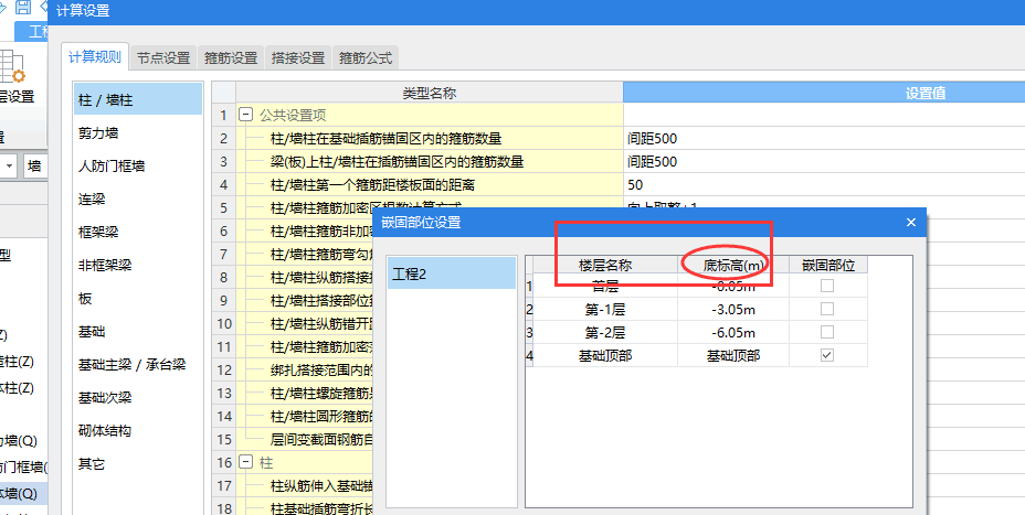

  • 老師,這嵌固部位應(yīng)該設(shè)置在哪里好呢
    如果圖紙中給出雙實(shí)線的標(biāo)高是在-1層的底標(biāo)高。那么設(shè)置時(shí)候,是設(shè)置在-2層還是設(shè)置在-1層呢。因?yàn)檫@個(gè)標(biāo)高是不是相對來說是-1的層底,-2的層頂嗎
我來答 收藏  舉報(bào)
    你好
    應(yīng)該是-1層的底吧,因?yàn)檐浖酗@示的是底標(biāo)高,如下圖
    嵌固部位
