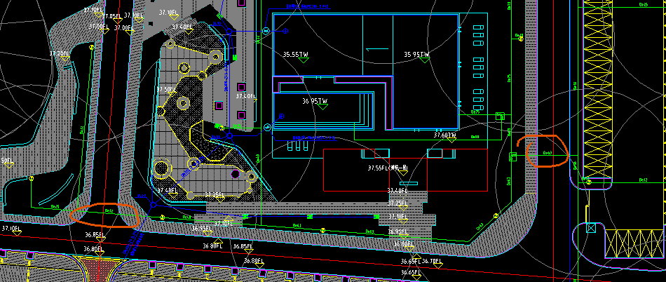

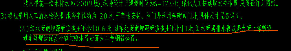

    1. 給水管道埋深,是不是管徑加上灌頂覆土深度,是的話,那管徑不同還需算管子的高差嗎給水管道
    2. 套管是否為圖中所圈部分,即主干道過車處需加套管
  • 是的
