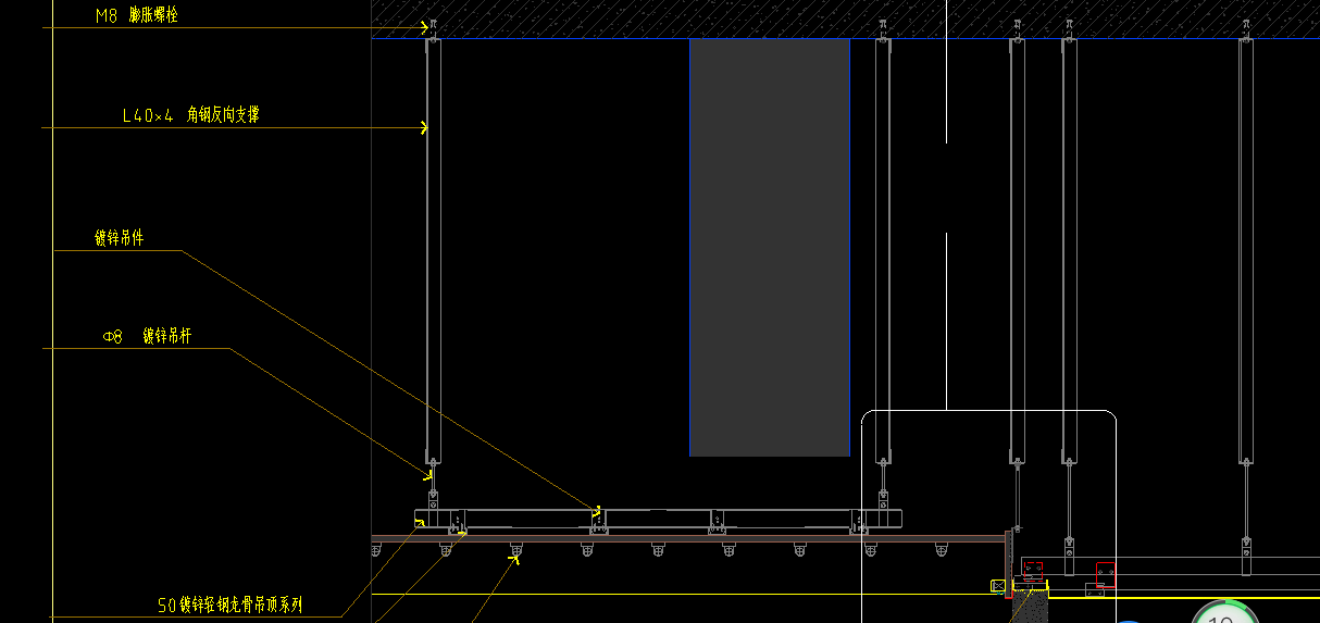

    角鋼龍骨求助 圖中角鋼反向支撐需要單獨計算嗎 輕鋼龍骨子目中是否包含這個反向支撐 如果沒有包含的話這個反向支撐該套什么子目合適呢
    輕鋼龍骨子目中不包含這個反向支撐 ,需要單獨計價。
    2019-11-20 12:57:40
  • 這個就是吊筋,但是這個比定額考慮的大就是角鋼代替了一部分吊筋,吊筋短了,單算在龍骨定額里不中補充材料
    2019-11-20 12:39:27
  • 你好,這個陜西的天棚子目中沒有明確的說明的,所以這個就默認這個是包含這個連接的。所以這個 不需要單獨套取定額子目的(其實也沒有合適的定額子目的)。如果覺得單價低的話,是可以在進行調整的。
