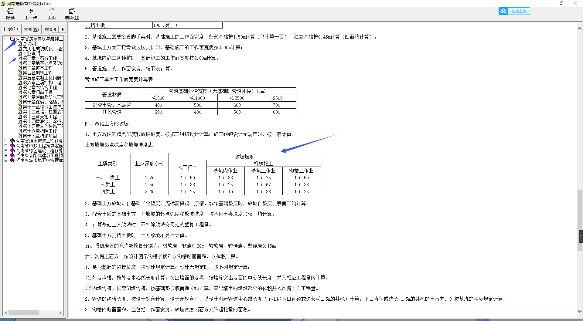

  • 老師 你好我想問下 土石方開挖 深度一般要達到多少才可以放坡
    石方
    看你們省份的計算規則
    首次提交 2019-11-19 15:36:59  最近修改2019-11-19 15:37:43 (修改過1次)
  • 答:定額一般規定是1.2米。
    2019-11-19 15:24:58
  • 要看當地定額計算規則的。
    一般是放坡起點為1.2m
    2019-11-19 15:25:37

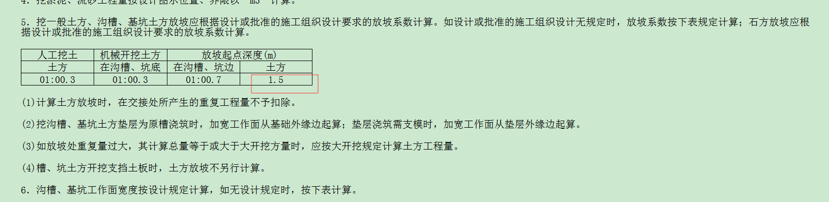

  • 重慶2018定額規定:放坡起點1.5m土石方開挖
