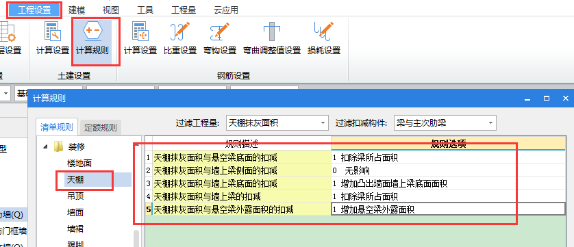

    在土建算量軟件里,天棚抹灰的量里面是否含有梁側面抹灰
  • 你好,
    可以分為以下兩種情況,可以查看工程設置——計算規則;另外也可以查看工程量——查看工程量計算式——顯示詳細計算式進行核查
    墻上梁:梁凸出墻底面部分并入天棚抹灰,側面并入墻面抹灰,可通過計算規則進行調整。
    懸空梁:梁抹灰面積底面和兩個側面都包含在天棚抹灰面積中。如圖:
    梁側面
    2019-11-18 21:00:15
  • 你好,按照規則式包含的,所以軟件計算也是包含的。具體的你可以在軟件的三維計算中查看的。
