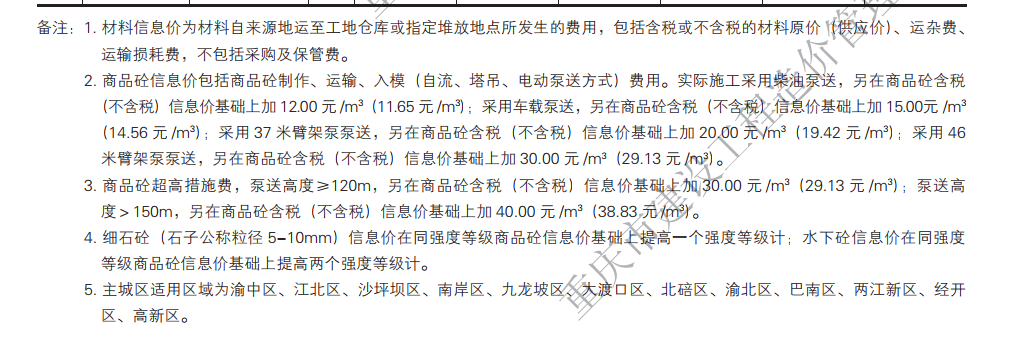

請問商品砼價格什么時候應考慮臂架泵費用,怎么考慮該費用,直接加在商品砼價格上嗎?一般加多少?

商品砼價格什么時候應考慮臂架泵費用,要看信息價是否包含,一般是 不考慮的。

根據臂架泵型號選用,詳重慶造價信息關于商品砼的說明:

重慶水池構筑物怎么計算垂直運輸費用,垂直運輸費用包含砼泵送的費用嗎。 現在這個工程有用臂架泵澆筑混凝土,根據信息價上解釋 商品砼價格包含泵送,泵送砼使用臂架泵的話每立方需另在信息價上加價。現甲方說算垂直運輸就不計算臂架泵的錢了。
