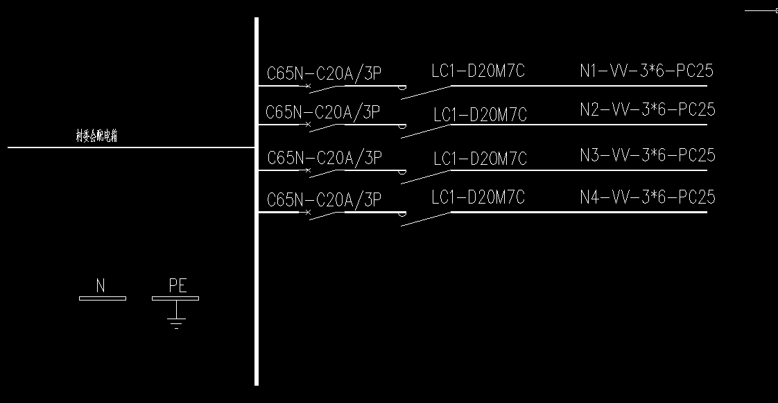

    敷設請問圖中的電纜管PC25的,那我套第一個還是第二個合適,因為感覺價格相差挺多的。怕被審核扣了
    2019-11-18 11:15:44 補充
    套下面的C4-11-118
    電纜保護管只適用管徑大于等于DN100的,小于DN100的需要套用電氣配管的相關子目
    首次提交 2019-11-18 11:17:08  最近修改2019-11-18 11:18:26 (修改過1次)
  • 按清單是100的,肯定套100的了。第一個。
    如果實際施工中按圖紙中PC25埋地的,那就按實際的25來。第二個。
    首次提交 2019-11-18 11:16:54  最近修改2019-11-18 11:18:25 (修改過1次)
  • 答:套第二個。
    2019-11-18 11:17:27
  • 套第二個定額
    2019-11-18 11:28:12
