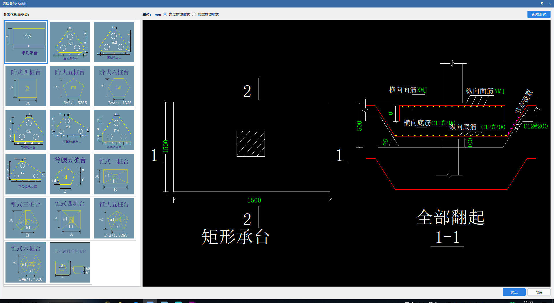

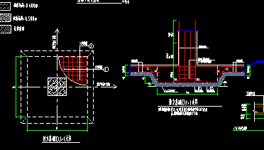

  • 請問這種基礎怎么畫
    基礎怎么畫
  • 筏板變截面
    2019-11-18 10:59:03

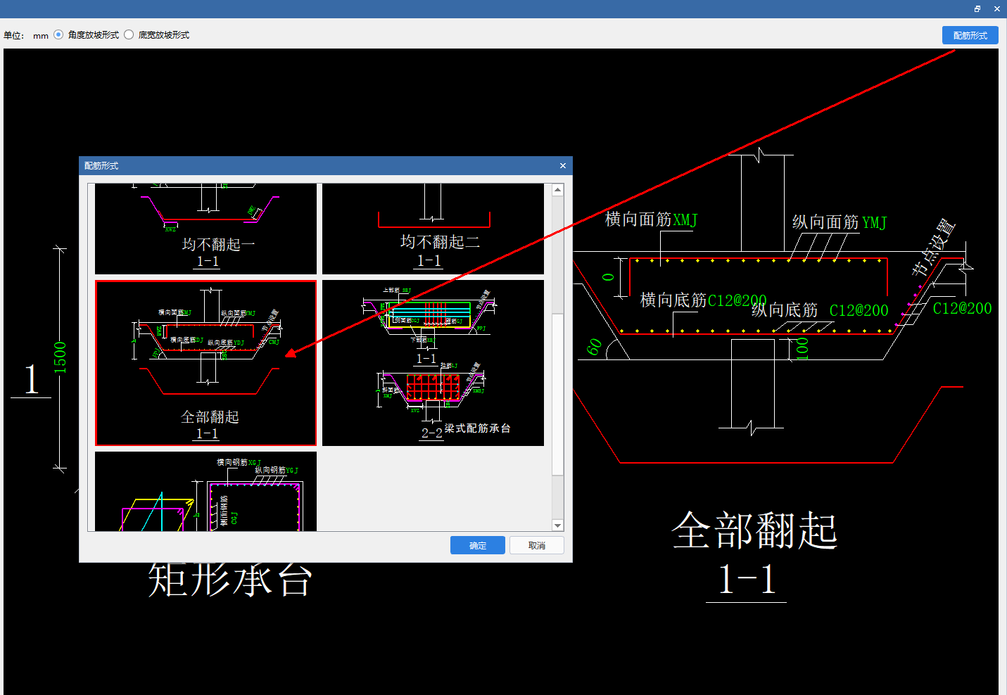

  • 如下圖,用樁承臺來畫。答疑解惑廣聯達服務新干線
    首次提交 2019-11-18 10:59:22  最近修改2019-11-18 11:01:33 (修改過1次)
  • 樁承臺,全部翻起
    2019-11-18 10:59:43
